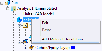

  1. Klicken Sie mit der rechten Maustaste auf FE-Modell, und wählen Sie Materialausrichtung hinzufügen.

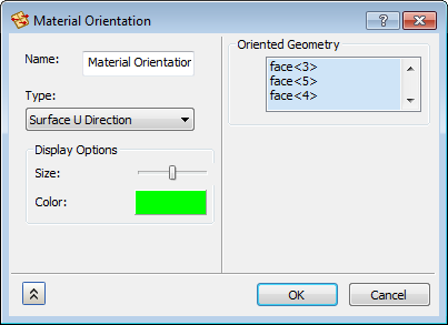

  2. Wählen Sie unter Typ die Option Oberfläche U Richtung.
  3. Wählen Sie die fünf Flächen im Modell aus. Diese sollten unter Ausgerichtete Geometrie angezeigt werden.
  4. Klicken Sie auf OK, um die Materialausrichtung zu erstellen. Achten Sie auf die kleinen grünen Pfeile, die angezeigt werden. Diese geben die Richtung "0-Winkel" an.
