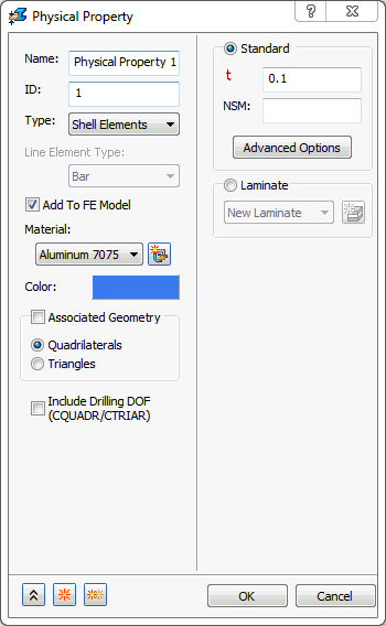

Definieren der physikalischen Eigenschaften
Klicken Sie in der Strukturansicht mit der rechten Maustaste auf
Physikalische Eigenschaften
, und wählen Sie
Neu
Wählen Sie
Schalenelemente
im Dropdown-Menü
Typ
. Geben Sie
0.1
im Feld
t
(Dicke) ein.
Klicken Sie auf
OK
