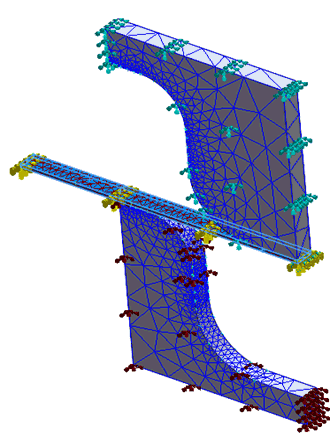

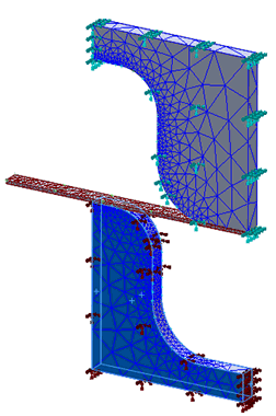

  1. Klicken Sie in der Strukturansicht unter Subcase 1 mit der rechten Maustaste auf Abhängigkeiten, und wählen Sie Neu.
  2. Wählen Sie alle Seitenflächen der Matrize mit Ausnahme der Kontaktfläche, und wählen Sie außerdem die Endfläche der Platte, wie in der folgenden Abbildung gezeigt. Klicken Sie auf die Schaltfläche Fest.
  3. Stellen Sie sicher, dass Subcase 1 in der Liste Subcases ausgewählt ist.
  4. Klicken Sie auf die Schaltfläche Neu.
  5. Ändern Sie die Farbe in Braun.

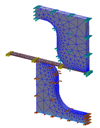

  6. Wählen Sie alle Seitenflächen des Stanzmodells mit Ausnahme der Kontaktfläche. Klicken Sie auf die Schaltfläche Fest, und deaktivieren Sie das Kontrollkästchen Ty, wie in der folgenden Abbildung gezeigt.
  7. Klicken Sie auf die Schaltfläche Neu.
  8. Ändern Sie die Farbe in Gelb.
  9. Wählen Sie alle Flächen des Plattenmodells mit Ausnahme des festen Endes. Deaktivieren Sie die Kontrollkästchen Tx und Ty, wie in der folgenden Abbildung gezeigt.
  10. Klicken Sie auf die Schaltfläche Neu.
  11. Ändern Sie die Farbe in Rot.

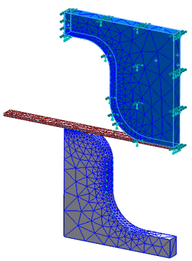

  12. Wählen Sie die untere Fläche des Stanzmodells. Klicken Sie auf die Schaltfläche Frei, und aktivieren Sie das Kontrollkästchen Ty, wie in der folgenden Abbildung gezeigt.
  13. Klicken Sie auf OK, um die Abhängigkeit in der Y-Richtung für die Last der erzwungenen Verschiebung zu erstellen.
