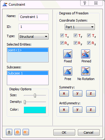

Anwenden der Abhängigkeiten
Klicken Sie in der Strukturansicht mit der rechten Maustaste auf
Abhängigkeiten
, und wählen Sie
Neu
Wählen Sie den Punkt an der Basis des Modells, der in allen sechs Freiheitsgraden fixiert sein soll.
Klicken Sie auf
OK
, um die vorgabemäßigen festen Abhängigkeitseinstellungen zu übernehmen.
