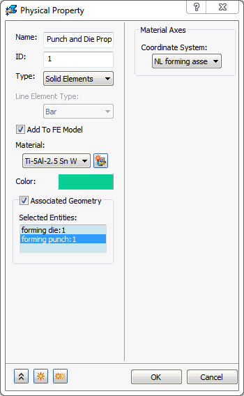

Definieren der Elementeigenschaften
Klicken Sie in der Strukturansicht mit der rechten Maustaste auf
Physikalische Eigenschaften
, und wählen Sie
Neu
Ändern Sie den
Namen
in
Punch and Die Property
Wählen Sie
Volumenkörperelemente
im Dropdown-Menü
Typ
Aktivieren Sie das Kontrollkästchen
Verknüpfte Geometrie
, und wählen Sie die Bauteile
forming die
und
forming punch
Stellen Sie sicher, dass
Ti-5Al-2.5 Sn Schmiedeeisen
in der Dropdown-Liste
Material
ausgewählt ist.
Klicken Sie auf die Schaltfläche
Neu

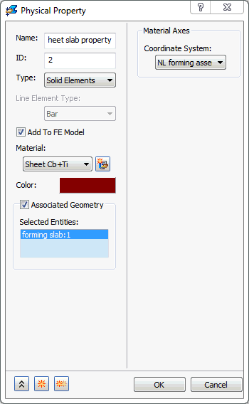

Nennen Sie die zweite Eigenschaft
Sheet Slab Property
Wählen Sie
im Dropdown-Menü
Typ
, und wählen Sie
forming slab
Blech Cb + Ti
Material
ausgewählt ist.
Klicken Sie auf
OK
, um die physikalische Eigenschaft zu erstellen.
