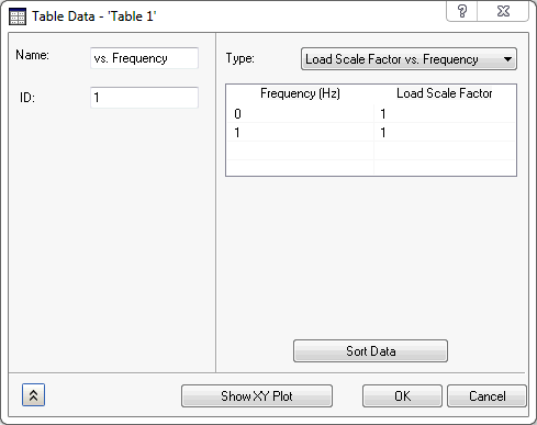

  5. Klicken Sie unter dem Abschnitt Tabellendaten für Frequenz auf die Schaltfläche Neue Tabelle neben der Dropdown-Liste Belastungsfaktor.
  6. Definieren Sie die Tabelle wie in der Abbildung unten gezeigt, indem Sie in die Zelle doppelklicken. Beachten Sie, dass die Werte entlang der relevanten Frequenz liegen. Ändern Sie den Namen in im Vergleich zu Frequenz.
  7. Wählen Sie Last-Maßstab im Vergleich zu Frequenz aus dem Dropdown-Menü aus.
  8. Klicken Sie auf die Schaltfläche XY-Darst. anz., um die Darstellung anzuzeigen. Es sollte aussehen wie in der folgenden Abbildung gezeigt.
