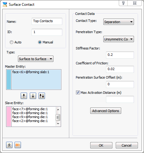

  1. Klicken Sie in der Strukturansicht mit der rechten Maustaste auf Flächenkontakte, und wählen Sie Neu.
  2. Ändern Sie den Namen in Obere Kontakte.
  3. Wählen Sie das Optionsfeld Manuell.
  4. Wählen Sie die obere Fläche der Platte als Master-Objekt-Fläche aus.
  5. Wählen Sie für die untergeordnete Fläche die Kontaktfläche der Matrize aus, wie in der folgenden Abbildung gezeigt.
  6. Stellen Sie sicher, dass Hinzufügen zum FE-Modell aktiviert ist.
  7. Geben Sie 0.2 als Steifheitsfaktorund 0.02 als Reibungskoeffizient ein.

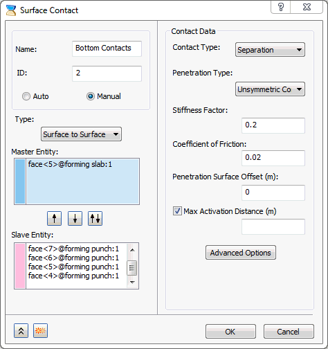

  8. Klicken Sie auf die Schaltfläche Duplizieren, und ändern Sie den Namen in Untere Kontakte.
  9. Deaktivieren Sie alle Objekte, und wählen Sie das Master-Objekt als untere Flächen der Platte und das untergeordnete Objekt als alle sich berührenden Flächen des Stanzmodells neu aus, wie in der folgenden Abbildung gezeigt.
  10. Klicken Sie auf OK, um die Flächenkontakte zu erstellen.
