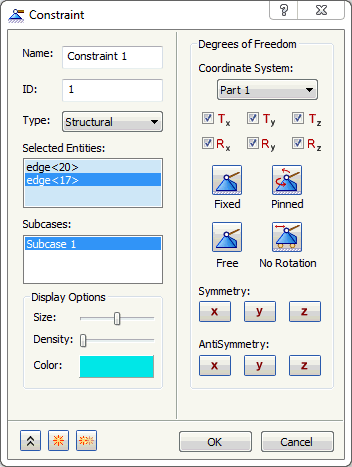

Anwenden der Abhängigkeiten
Klicken Sie in der Strukturansicht mit der rechten Maustaste auf
Abhängigkeiten
, und wählen Sie
Neu
Wählen Sie die äußeren Kanten (nicht die gesamte Oberfläche) an den Enden des obersten und untersten Rohrs.
Stellen Sie sicher, dass
Subcase 1
in der Liste
Subcases
ausgewählt ist.
Behalten Sie die Vorgabeeinstellungen im Dialogfeld
Abhängigkeit
bei.
Klicken Sie auf
OK
, um die feste Abhängigkeit zu erstellen.
