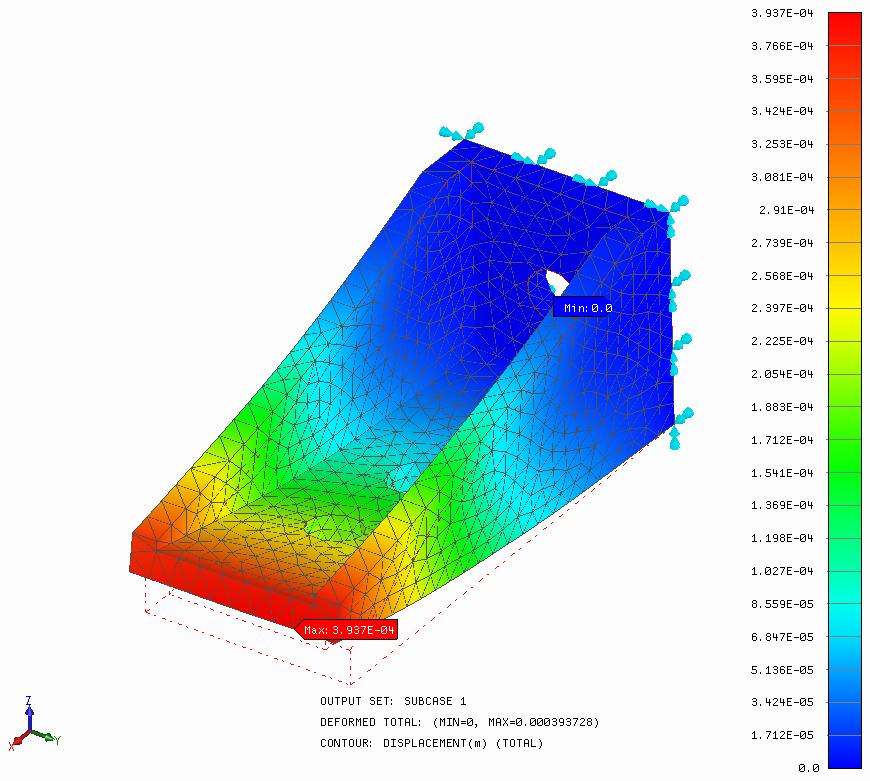

- Doppelklicken Sie unter Subcase 1 auf den Plot Verschiebung. Dadurch wird eine Kontur der Gesamtverschiebung auf der verformten Geometrie angezeigt.

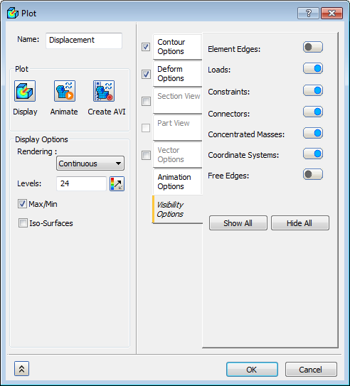

- Klicken Sie nun mit der rechten Maustaste auf Verschiebung, und wählen Sie Bearbeiten. Wählen Sie die Registerkarte Sichtbarkeitsoptionen, und deaktivieren Sie die Option Elementkanten. Klicken Sie auf OK.
Beschreibung der Ausgabe:
- Unten im Modellbereich werden nützliche Informationen über den Konturplot angezeigt.
- Die erste Zeile enthält eine Beschreibung des angezeigten Ausgabesatzes.
- Die zweite Zeile enthält Details zum Verformungsvektor. In diesem Fall ist es die Gesamtverformung (maximal ca. 0.0004 m).
- Die dritte Zeile enthält eine Beschreibung der angezeigten Kontur. In diesem Fall ist es die Gesamtverschiebung. Doppelklicken Sie noch einmal auf den Konturplot in der Strukturansicht. Nun wird wieder die unverformte Netzdarstellung angezeigt.
