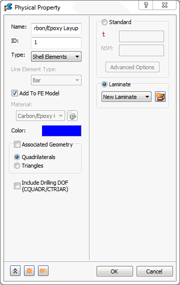

  1. Klicken Sie in der Strukturansicht mit der rechten Maustaste auf Physikalische Eigenschaften, und wählen Sie Neu.
  2. Ändern Sie den Namen in Karbon/Epoxid-Layup.
  3. Wählen Sie Schalenelemente im Dropdown-Menü Typ aus.
  4. Wählen Sie die Option Laminat.

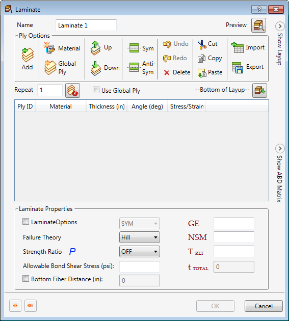

  5. Klicken Sie auf die Schaltfläche Laminat definieren, um ein Neues Laminat zu erstellen.
  6. Wählen Sie zunächst Hill aus dem Dropdown-Menü Fehlertheorie, sodass Sie Informationen zu Fehlerkriterien sehen können, wenn die Analyse abgeschlossen ist.

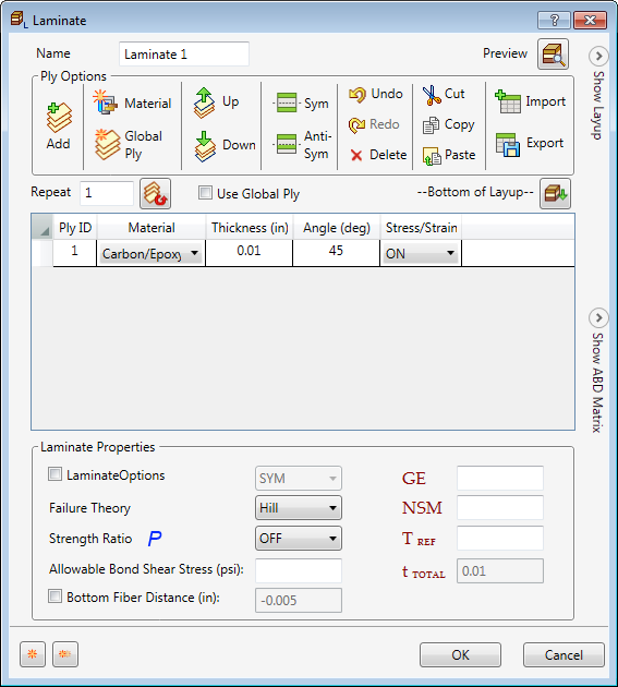

  7. Klicken Sie auf Hinzufügen, um eine neue Schicht zu erstellen.
  8. Wählen Sie Karbon/Epoxid-Verbundwerkstoff unter Material aus, indem Sie in die erste Zelle unter Material klicken. Setzen Sie die Dicke auf 0.01(doppelklicken Sie auf die Vorgabedicke, um die Zelle zu bearbeiten). Setzen Sie den Winkel auf den Wert 45. Lassen Sie die Ausgabe Spannung/Dehnung auf EIN.

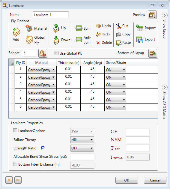

  9. Erstellen Sie fünf zusätzliche Schichten. Wählen Sie die Zeile für Schicht 1. Geben Sie 5 in das Feld neben der Schaltfläche Wiederholen ein. Klicken Sie dann auf die Schaltfläche Wiederholen.

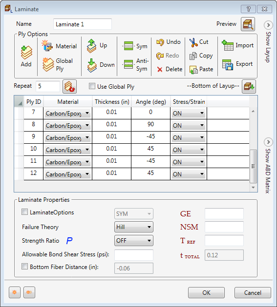

  10. Ändern Sie den Winkel, sodass sie von Schicht 1 bis Schicht 6 die Werte 45, -45, 45, -45, 90 und 0 haben.
  11. Wählen Sie alle Lagen, und klicken Sie auf die Schaltfläche Symmetrisch.
  12. Sie haben nun ein Laminat mit 12 Schichten. Klicken Sie auf OK, um die Laminatdefinition abzuschließen.

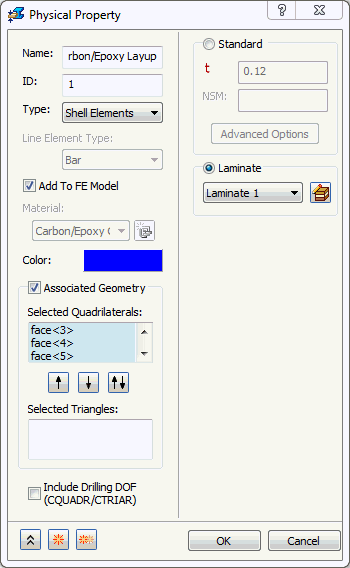

  13. Aktivieren Sie das Kontrollkästchen Verknüpfte Geometrie, und wählen Sie die äußeren Flächen für Vierecke.
  14. Klicken Sie auf OK, um die physikalische Eigenschaft für den Verbundwerkstoff zu erstellen.
