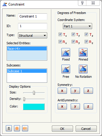

Anwenden der Abhängigkeiten
Klicken Sie in der Strukturansicht mit der rechten Maustaste auf
Abhängigkeiten
, und wählen Sie
Neu
Wählen Sie das breitere Ende des Flügels aus.
Klicken Sie auf
OK
, um die Definition der Abhängigkeit abzuschließen.
