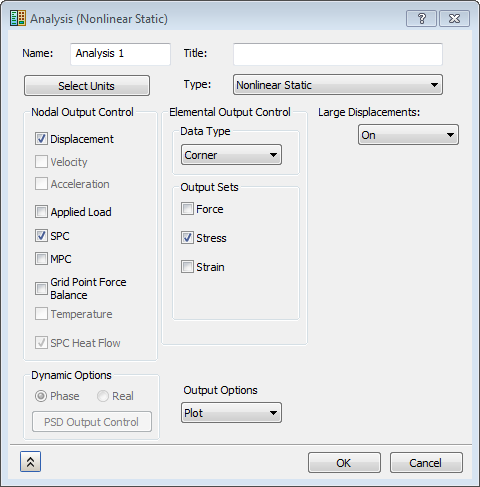

Einrichten der Analyse
  1. Klicken Sie in der Strukturansicht mit der rechten Maustaste auf Analyse 1, und wählen Sie Bearbeiten.
  2. Wählen Sie Direkte transiente Antwortspektren aus dem Dropdown-Menü Typ.
  3. Aktivieren Sie die Kontrollkästchen Geschwindigkeit und Beschleunigung.
  4. Klicken Sie auf OK.
