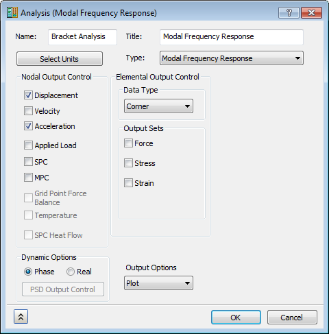

Einrichten der Analyse
  1. Klicken Sie in der Strukturansicht mit der rechten Maustaste auf Analyse 1, und dann auf Bearbeiten.
  2. Geben Sie Halterungsanalyse in das Feld Name und Modale Frequenzantwort in das Feld Titel ein.
  3. Ändern Sie das Dropdown-Feld für Typ in Modale Frequenzantwort.
  4. Stellen Sie sicher, dass die Optionen Knotenausgabe steuern und Elementbezogene Ausgabe steuern wie in der Abbildung unten gezeigt festgelegt werden. Verschiebung und Beschleunigung sollten ebenfalls aktiviert sein, Spannung dagegen nicht.
  5. Klicken Sie auf OK.
Dynamische Analysen erzeugen eine große Menge an Ausgabe und daher sollte nur die Ausgabe angefordert werden, die benötigt wird. Ein Ergebnisdatei kann ganz schnell über ein Gigabyte mit dynamischen Analysen wie z. B. Frequenzantwort anwachsen.
Diese Einstellungen sind für die Analyse nicht entscheidend, sondern sind nur Maßnahmen, um die Zeit der Analyse zu verringern; außerdem erzeugen sie nur eine Ausgabe, auf die sich das Lernprogramm konzentriert.
