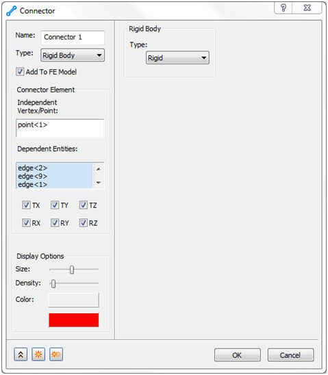

Definieren des starren Elements
  1. Klicken Sie in der Strukturansicht mit der rechten Maustaste auf Verbindungen, und wählen Sie Neu.
  2. Wählen Sie Steife Körper im Dropdown-Menü Typ aus, und klicken Sie auf denselben Skizzierpunkt, an dem die Abhängigkeit für Unabhängiger Knoten/Punkt definiert ist, und auf die Kantenkurven der Oberfläche, die nicht über eine Bohrung darin für Abhängige Elemente verfügen.
  3. Klicken Sie auf OK, um die Änderungen zu übernehmen. Das Modell sollte der folgenden Abbildung entsprechen.
