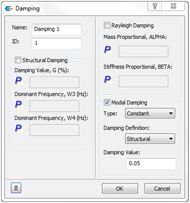

Definieren der Dämpfung
  1. Klicken Sie in der Strukturansicht mit der rechten Maustaste auf Dämpfung 1, und wählen Sie Bearbeiten.
  2. Deaktivieren Sie Strukturdämpfung, wenn es vorgabemäßig aktiviert ist.
  3. Aktivieren Sie das Kontrollkästchen Modale Dämpfung, und wählen Sie Konstant aus der Dropdown-Liste Typ unter Modale Dämpfung aus.
  4. Wählen Sie Strukturell aus dem Dropdown-Menü Definition der Dämpfung aus.
  5. Geben Sie 0.05 als Dämpfungswert ein.
  6. Klicken Sie auf OK, um die Änderungen zu übernehmen.
