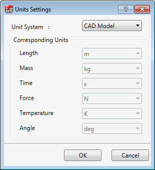

Festlegen der Einheiten
  1. Wählen Sie Extras/Optionen/Dokumenteigenschaften/Einheiten, und wählen Sie MKS (Meter, Kilogramm, Sekunde). Sie werden dann als Vorgabe-Einheiten festgelegt.
  2. Oder klicken Sie in der Strukturansicht mit der rechten Maustaste auf Einheiten, und wählen Sie unter Einheitensystem die Option CAD-Modell. Stellen Sie sicher, dass die Einheiten ordnungsgemäß auf Meter und Kilogramm festgelegt sind.
  3. Klicken Sie auf OK.
