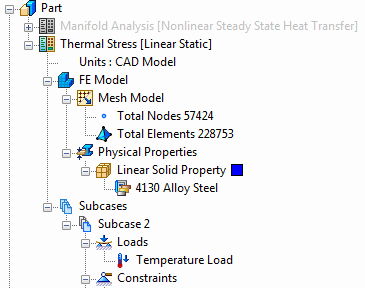

Anwenden der Lasten
  1. Klicken Sie unter Subcase 2 mit der rechten Maustaste auf Lasten, und wählen Sie Neu.
  2. Ändern Sie den Namen in Temperature Load.
  3. Ändern Sie den Typ in Von Ausgabe.
  4. Klicken Sie im Abschnitt Lastendefinition auf die Durchsuchen-Schaltfläche für Ergebnisdatei. Navigieren Sie zum Speicherort der FNO-Datei, die nach der Ausführung der nichtlinearen stationären Wärmeübertragungsanalyse erstellt wurde. Beispiel: C:\Benutzer\Öffentlich\Dokumente\Autodesk\Nastran In-CAD 2016\Tutorial\en-us\ISolidWorks. Öffnen Sie dann die Datei Manifold Analysis.FNO.
  5. Im Dialogfeld Last ist 1..INCR 1, LOAD=1.0 unter Ausgabesätze und TEMPERATUR unter Knotenlasten ausgewählt, wie in der folgenden Abbildung gezeigt.
  6. Klicken Sie auf OK, um die Lastendefinition der Temperaturlast von der Ausgabe fertigzustellen.
