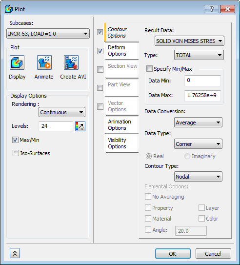

  3. Klicken Sie mit der rechten Maustaste auf Ergebnisse, und wählen Sie Bearbeiten.
  4. Wählen Sie INKR 53, LAST=1.0 im Dropdown-Menü Parametersätze. Aktivieren Sie die Kontrollkästchen Verformungsoptionen und Konturoptionen.
  5. Setzen Sie die Deformationsskala auf Tatsächlich, und klicken Sie auf die Schaltfläche Alle ausblenden, um alle Symbole auszublenden.

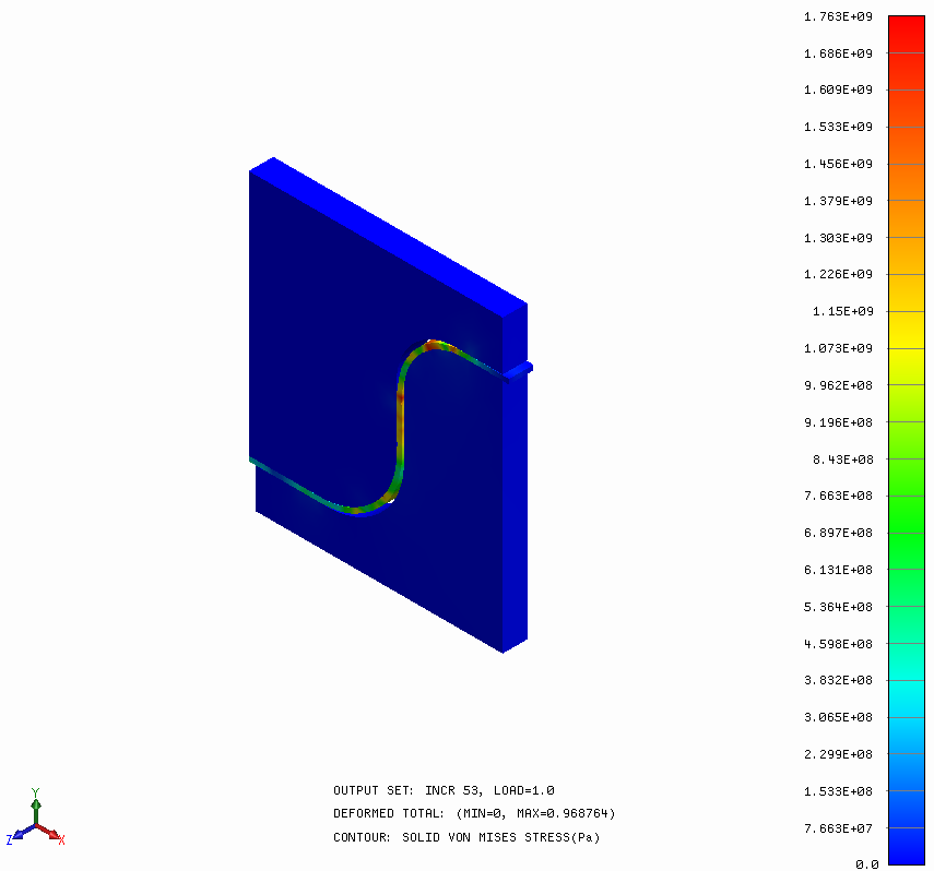

  6. Wählen Sie FESTKÖRPER VON MISES-SPANNUNG für Ergebnisdaten unter Konturoptionen, deaktivieren Sie Max/Min unter Anzeigeoptionen, und klicken Sie auf die Schaltfläche Anzeige. Klicken Sie auf OK, um die Ergebnisse anzuzeigen.
  7. Klicken Sie mit der rechten Maustaste auf Netzsteuerung, und wählen Sie Alle ausblenden.
  8. Das Ergebnis sollte in etwa der folgenden Abbildung entsprechen.
  9. Der Verformungs-Plot zeigt, dass das Blech eine Biegung hatte und der Form der Matrize und des Stanzwerkzeugs folgte.

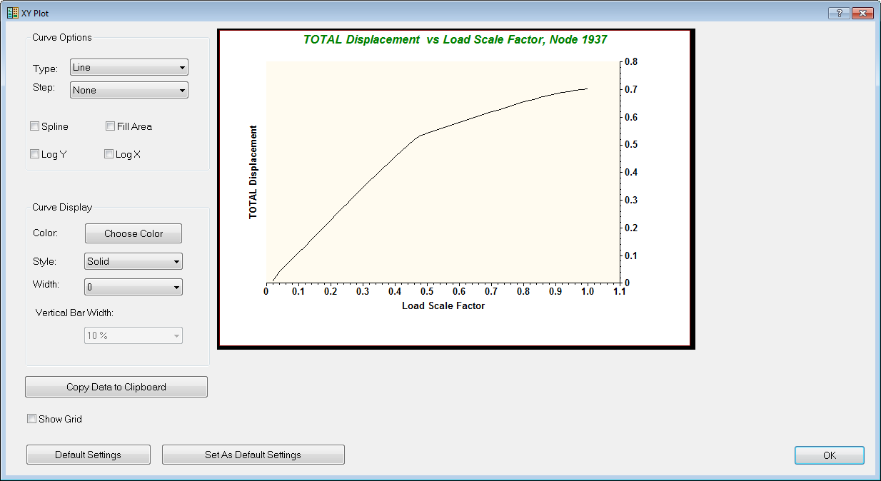

  10. Klicken Sie mit der rechten Maustaste auf XY-Darstellung, und wählen Sie Neu.
  11. Wählen Sie den Knoten an der Position, an der sich das Blech biegt, wie in der Darstellung unten gezeigt, also 2175, und klicken Sie auf XY-Darst. anz..
  12. Die Darstellung zeigt ungefähr die bilineare Kurve, d. h. das elastisch-plastische Verhalten wird in der Verformungsdarstellung erfasst.
