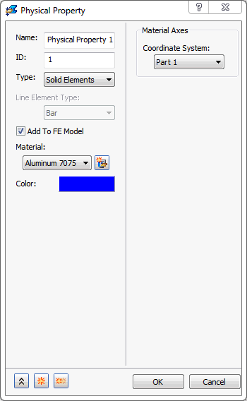

Definieren der Elementeigenschaften
Klicken Sie in der Strukturansicht mit der rechten Maustaste auf
Physikalische Eigenschaften
, und wählen Sie
Neu
Wählen Sie
Volumenkörperelemente
im Dropdown-Menü
Typ
Klicken Sie auf
OK
