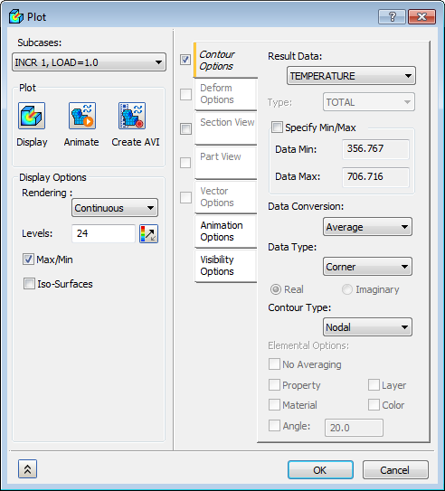

Doppelklicken Sie auf
Ergebnisse
. Das Dialogfeld
Plotten
wird geöffnet.
Klicken Sie auf
Anzeige

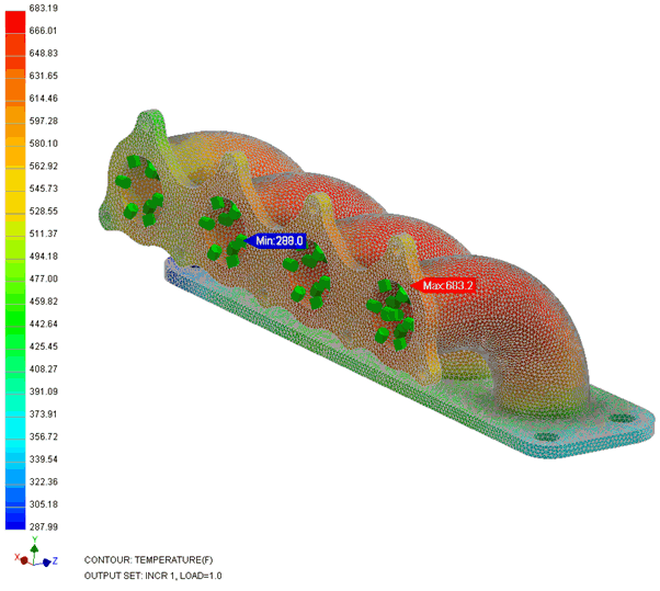

. Die Ergebnisse sollten der folgenden Abbildung entsprechen.
