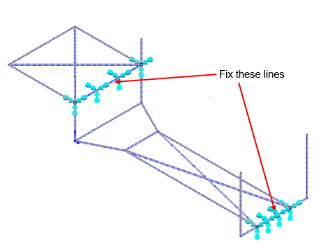

Wählen Sie die Linien aus, auf die eine feste Abhängigkeit angewendet werden soll, wie in der folgenden Abbildung gezeigt.

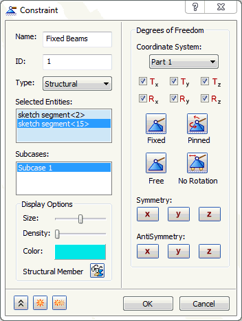

Behalten Sie die Vorgabeeinstellungen im Dialogfeld
Abhängigkeit
bei.
Klicken Sie auf
OK
, um die feste Abhängigkeit zu erstellen.
