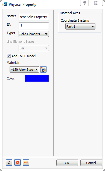

Definieren der Elementeigenschaften
Klicken Sie mit der rechten Maustaste auf
Physikalische Eigenschaften
, und wählen Sie
Neu
Geben Sie
Linear Solid Property
als
Name
ein, und wählen Sie unter
Typ
die Option
Volumenkörperelemente
Klicken Sie auf
OK
