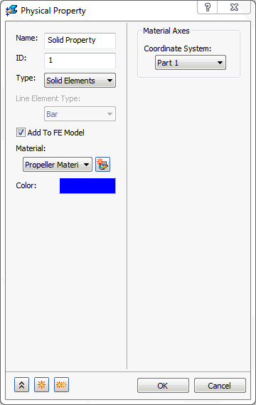

Definieren der Elementeigenschaften
Klicken Sie in der Strukturansicht mit der rechten Maustaste auf
Physikalische Eigenschaften
, und wählen Sie
Neu
Benennen Sie die Eigenschaft in
Solid Property
um.
Wählen Sie
Volumenkörperelemente
im Dropdown-Menü
Typ
. Akzeptieren Sie die ausgewählten Vorgabeeinstellungen.
Klicken Sie auf
OK
, um die Eigenschaft zu erstellen.
