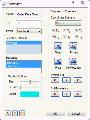

Anwenden der Abhängigkeiten
Klicken Sie in der Strukturansicht unter
Subcase 1
mit der rechten Maustaste auf
Abhängigkeiten
, und wählen Sie
Neu
Benennen Sie die Abhängigkeit in
Outer Face Fixed
um.
Richten Sie das Modell in Autodesk Nastran In-CAD so aus, dass Sie die obere Oberfläche ganz außen gut sehen und auswählen können.
Stellen Sie sicher, dass
Subcase 1
und
Subcase 2
in der Liste
Subcases
ausgewählt sind. Subcase 2 dient zur Eigenwert-Analyse.
Akzeptieren Sie die Vorgabeeinstellungen, und klicken Sie auf
OK
, um eine feste Abhängigkeit zu erstellen.
