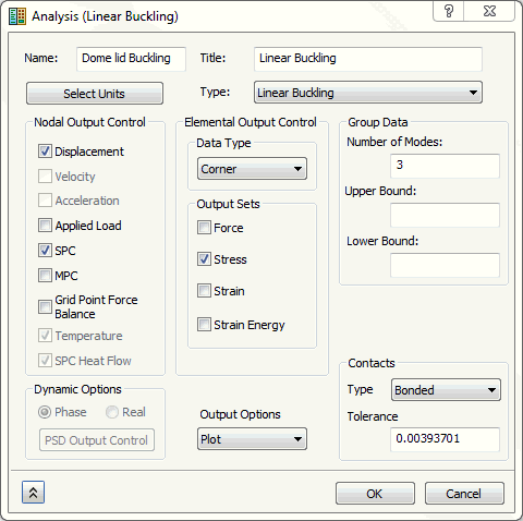

Einrichten der Analyse
  1. Klicken Sie in der Strukturansicht mit der rechten Maustaste auf Analyse 1, und wählen Sie Bearbeiten.
  2. Geben Sie Dome Lid Buckling als Name und Linear Buckling als Titel ein. Wählen Sie Lineare Knickung im Dropdown-Menü Typ.
  3. Geben Sie 3 für die Anzahl der Modi ein, die extrahiert werden sollen. Dadurch wird Autodesk Nastran zum Berechnen der ersten 3 Eigenwerte angewiesen.
  4. Das Dialogfeld sollte der folgenden Abbildung entsprechen.
  5. Klicken Sie auf OK, um die Einrichtung der Analyse abzuschließen und zur Strukturansicht zurückzukehren.
  6. Speichern Sie das Modell an diesem Punkt.
