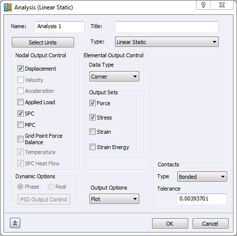

Einrichten und Ausführen der Analyse
Klicken Sie in der Strukturansicht mit der rechten Maustaste auf
Analyse 1
, und wählen Sie
Bearbeiten
Aktivieren Sie im Bereich
Elementare Ausgabe steuern
unter
Ausgabesätze
die Option
Kraft
Klicken Sie auf
OK
Speichern Sie das Modell.
Klicken Sie mit der rechten Maustaste auf
Analyse 1
, und wählen Sie
Lösen in NASTRAN
