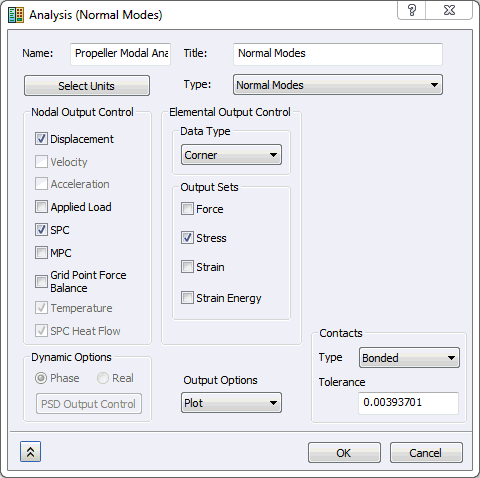

Einrichten und Ausführen der Analyse
Klicken Sie in der Strukturansicht mit der rechten Maustaste auf
Analyse 1
, und wählen Sie
Bearbeiten
Geben Sie
Propeller Modal Analysis
als
Name
und
Normal Modes
als
Titel
ein. Wählen Sie
Normale Modi
im Dropdown-Menü
Typ
Klicken Sie auf
OK
, und kehren Sie zur Strukturansicht zurück.
