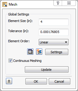

Definieren des Netzes
  1. Klicken Sie mit der rechten Maustaste auf Netzmodell, und wählen Sie Bearbeiten.
  2. Geben Sie 4 als Elementgröße ein, und ändern Sie die Elementreihenfolge in Lineare.
  3. Klicken Sie auf Aktualisieren, um die Geometrie zu vernetzen, und klicken Sie dann auf OK.
