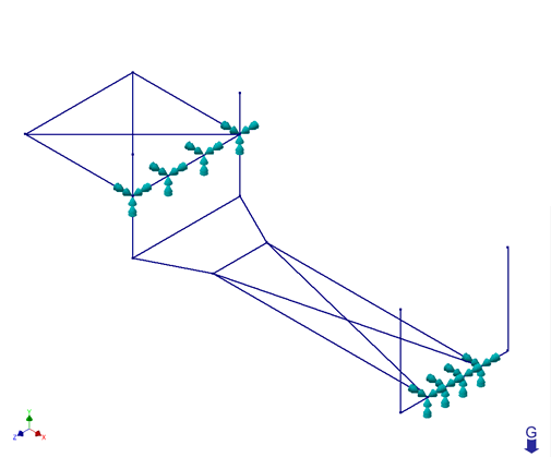

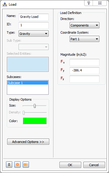

Anwenden der Lasten
  1. Klicken Sie mit der rechten Maustaste auf Lasten, und wählen Sie Neu.
  2. Benennen Sie die Belastung in Schwerkraftbelastung um.
  3. Wählen Sie Schwerkraft als Typ. Geben Sie -386.4 in das Feld Fy unter Größe ein.
  4. Klicken Sie auf OK, um die Last zu erstellen.
