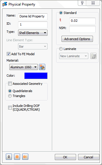

Definieren der Elementeigenschaften
  1. Klicken Sie in der Strukturansicht mit der rechten Maustaste auf Physikalische Eigenschaften, und wählen Sie Neu.
  2. Benennen Sie die Eigenschaft in Dome Lid Property um.
  3. Wählen Sie Schalenelemente im Dropdown-Menü Typ.
  4. Stellen Sie sicher, dass Hinzufügen zum FE-Modell aktiviert ist. Geben Sie dann 0.02 in das Feld t (Dicke) ein.
  5. Stellen Sie sicher, dass die Option Vierecke unter Verknüpfte Geometrie ausgewählt ist.
  6. Klicken Sie auf OK, um die Eigenschaft zu erstellen.
Verknüpfte Geometrie wird in diesem Fall nicht benötigt. Wenn keine verknüpften Geometrien definiert sind, wird für alle Schalenelemente diese Eigenschaft definiert. Dies wird verwendet, wenn ein Modell unterschiedliche Schaleneigenschaften aufweist (beispielsweise verschiedene Werte für die Schalendicke).
Wenn eine Masse zugeordnet ist, die Sie nicht physikalisch modellieren, aber in Berechnungen aufnehmen möchten, kann jedem Element eine nicht-strukturelle Masse hinzugefügt werden.
