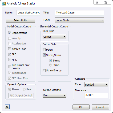

Einrichten und Ausführen der Analyse
Klicken Sie mit der rechten Maustaste auf
Linear Static Analysis
, und wählen Sie
Bearbeiten
. Geben Sie
Two Load Cases
als
Titel
ein.
Klicken Sie auf
OK
Speichern Sie das Modell.
Klicken Sie oben in der Strukturansicht mit der rechten Maustaste auf
, und wählen Sie
Lösen in NASTRAN
