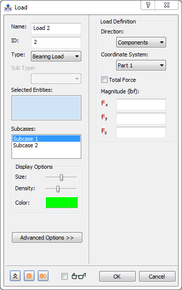

Lagerbelastung
Wenn Typ auf Lagerbelastung festgelegt ist, sieht das Dialogfeld wie in der folgenden Abbildung dargestellt aus.

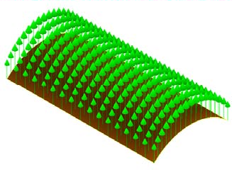

Eine Lagerbelastung stellt die typische Drucklastverteilung in Kontaktbereichen zwischen Wellen und Lagern oder Buchsen dar.
Lagerbelastungen können nur auf zylindrische Flächen angewendet werden. Die Fläche muss kein voller 360°-Zylinder, sondern kann ein beliebiger Teil eines Zylinders sein. Darüber hinaus kann die Fläche Bestandteil eines CAD-basierten Modells oder eines manuell erstellten, strukturierten Netzes sein.
Lagerbelastung auf einer vollen (360°)Zylinderfläche Lagerbelastung auf einen halben (180°)Zylinderfläche Lagerbelastung auf ein Zylinderfläche kleiner 180°
