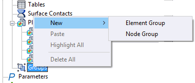

Das Strukturelement Gruppen wird in der folgenden Abbildung gezeigt:
Klicken Sie mit der rechten Maustaste auf Gruppen, und die folgenden Optionen sind im Kontextmenü verfügbar:

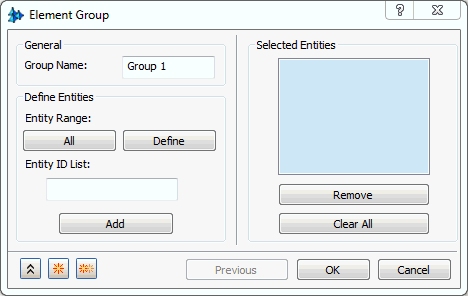

Fügt mithilfe einer der beiden folgenden Methoden Elemente zur Liste Ausgewählte Elemente hinzu:
Ausgewählte Elemente werden grün hervorgehoben.
Sie können auch über das Dialogfeld Elemente markieren eine Elementgruppe erstellen. (Weitere Informationen finden Sie unter dem Stichpunkt Hervorheben auf der Seite Elemente.)

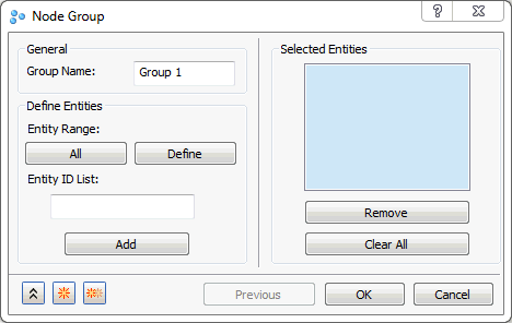

Fügen Sie mithilfe einer der beiden folgenden Methoden Knoten zur Liste Ausgewählte Elemente hinzu:
Jeder ausgewählte Knoten wird durch ein gelbes "X" gekennzeichnet.
Sie können auch über das Dialogfeld Knoten markieren eine Knotengruppe erstellen. (Weitere Informationen finden Sie unter dem Stichpunkt Hervorheben auf der Seite Knoten.)
