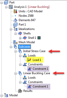

Mehrere Subcases in einem Bauteil- oder Baugruppenmodell sind zulässig. Alle können gleichzeitig aktiv sein.
Mehrere Subcases sind wichtig zur Durchführung von Modelldefinitionen für die Analysen Lineare Knickung, Statische Vorspannung, Normale Vorspannungsmodi und Nichtlineare Knickung. Alle werden vorgabemäßig erstellt.
Wie in der obigen Abbildung gezeigt, enthält die Subcase 1 (Anfangsspannung) eine Abhängigkeit und eine Last, aber Subcase 2 (Lineare Knickung) enthält keine Lasten und weist die gleiche Abhängigkeit auf. Dieser Definitionstyp ist für eine lineare oder nichtlineare Knickungsanalyse erforderlich. Die zwei Subcases werden automatisch erstellt, wenn Sie den Analysetyp festlegen.
Weitere Informationen finden Sie auf der Seite Subcases für unterschiedliche Analysetypen.
Zwei verschiedene Subcases können dieselben Abhängigkeiten, aber einer andere Last haben. Dies kann bei einer statischen Analyse mit mehreren Lastfällen für ein Bauteil mit konstanten Abhängigkeiten nützlich sein. Gleichermaßen können zwei verschiedene Subcases dieselben Lasten, aber unterschiedliche Abhängigkeitsschemata haben.
Autodesk Nastran analysiert alle Subcases und berechnet die Ergebnisse in einer einzelnen Analyse.
