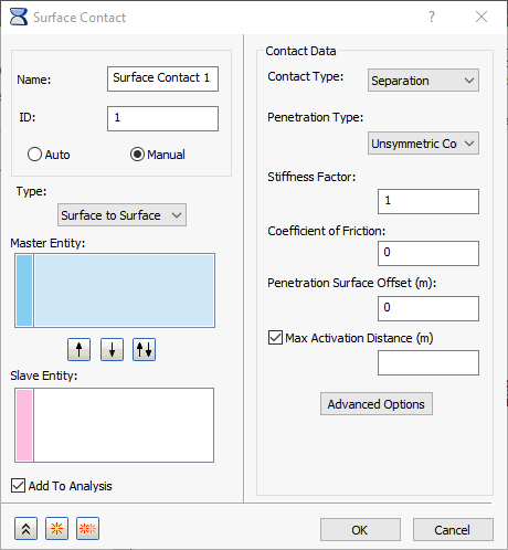

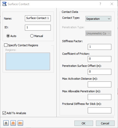

Das folgende Dialogfeld wird angezeigt. Die Darstellung unterscheidet sich je nachdem, ob Sie die Option Automatisch oder Manuell im Dialogfeld aktivieren:
Automatischer Modus:
Manueller Modus:
Das Flächenkontaktformular enthält die folgenden Hauptabschnitte:
Bei unsymmetrischem Kontakt können Knoten auf dem untergeordneten Objekt die übergeordnete Kontaktfläche nicht durchdringen. Bei symmetrischem Kontakt gilt das gleiche Verhalten; darüber hinaus können Knoten auf dem übergeordneten Objekt die untergeordnete Fläche ebenfalls nicht durchdringen.
Die anderen Abschnitte in diesem Formular variieren etwas, je nachdem, welcher Kontakttyp ausgewählt ist (automatisch oder manuell). Klicken Sie auf die Verknüpfungen unten auf der Seite, um weitere Informationen zu den anderen Abschnitten im Flächenkontaktformular anzuzeigen.
