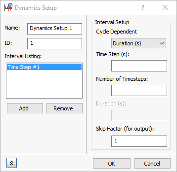

Um die Dynamik für eine direkte oder modale transiente Antwortanalyse einzurichten, klicken Sie in der Strukturansicht unter Subcase mit der rechten Maustaste auf Dynamik einrichten, und wählen Sie Bearbeiten.
Direkte/Nichtlineare transiente Antwortanalyse
Modale transiente Antwortanalyse
