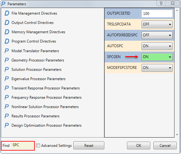

Um auf das Dialogfeld Parameter zuzugreifen, doppelklicken Sie im Modell-Zweig der Autodesk Nastran-Modellstruktur auf Parameter, oder klicken Sie mit der rechten Maustaste auf Parameter, und wählen Sie im Kontextmenü die Option Bearbeiten.

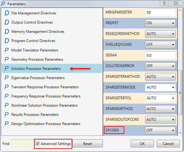

- Erweiterte Einstellungen: Diese Option ermöglicht das Anzeigen erweiterter Parameter und Anweisungen. Diese sind andernfalls ausgeblendet, und nur die grundlegenden Parameter und Anweisungen sind sichtbar.

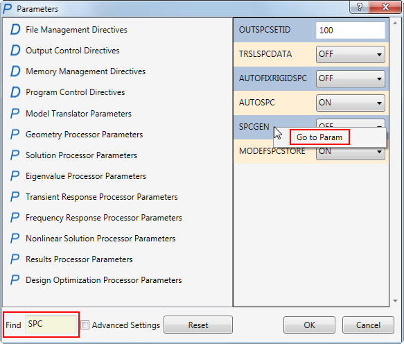

- Suchen: In diesem Eingabefeld können Sie nach bestimmten Parametern suchen. Geben Sie einen Teil des Parameternamens ein (z. B. "BAR" oder "SPC"), um Parameter zu finden, die sich auf Stabelemente oder Einzelpunktabhängigkeiten beziehen. Im rechten Bereich, in dem die gefundenen Parameter aufgeführt sind, können Sie eine der beiden folgenden Aktionen ausführen:
