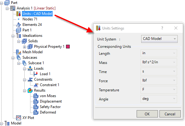

Wenn die Einheiten definiert sind, werden diese in der Struktur unter Analyse angezeigt, und Sie können das Einheitensystem bearbeiten (wie in der folgenden Abbildung gezeigt).
