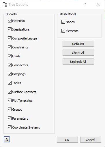

Optionen der Strukturansicht
Optionen der Strukturansicht wird verwendet, um Elemente aus der Modellstrukturansicht zu entfernen, die nicht erwünscht sind.
Beim Klicken auf Optionen der Strukturansicht wird das folgende Dialogfeld angezeigt.
Wenn ein Element im Dialogfeld deaktiviert wird, wird es aus der Strukturansicht entfernt. Mithilfe der Schaltfläche Vorgaben werden nur die Elemente deaktiviert, die unbedingt erforderlich sind. Mit Alle markieren werden alle Kontrollkästchen aktiviert, und mit Alle deaktivieren deaktivieren Sie alle Kontrollkästchen.
