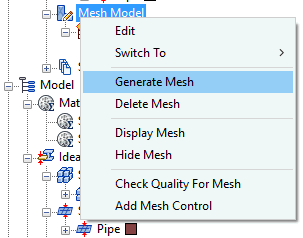

Netz generieren
Klicken Sie auf Netz generieren in der Gruppe Netz auf der Registerkarte der Multifunktionsleiste von Autodesk Nastran, oder klicken Sie mit der rechten Maustaste auf Netzmodell, und wählen Sie Netz generieren.
Sie müssen das Netz immer neu generieren, wenn Sie eine Änderung an einer Funktion im Modell vornehmen.
Für Baugruppen erstellt dieser Befehl ein automatisches Netz für alle Bauteile mit vorgegebenen oder angegebenen Netzgrößen.
Eine Fortschrittsleiste zeigt den Fortschritt des Vernetzungsvorgangs visuell an.
