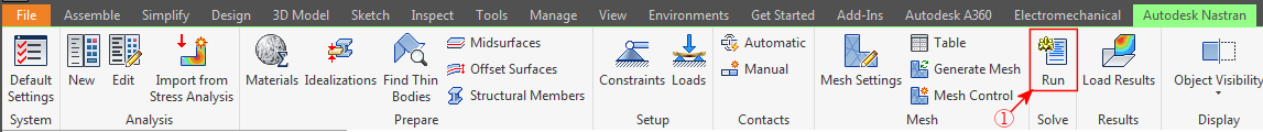

Es gibt drei Möglichkeiten zum Ausführen des Befehls In Nastran lösen:
  1. Klicken Sie auf den Befehl Ausführen in der Gruppe Lösen der Multifunktionsleiste.
