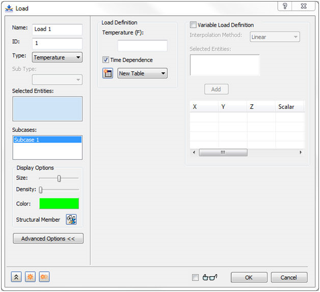

Wenn der Typ auf Temperatur eingestellt ist, entspricht das Dialogfeld der folgenden Abbildung.
Temperaturen werden in Wärmeübertragungsanalysen verwendet. Temperaturen können auf Körper, Oberflächen, Kurven und Scheitelpunkte angewendet werden. Temperaturen können nur dann zeitabhängig sein, wenn eine transiente Wärmeübertragungsanalyse ausgewählt ist. Beim Versuch, eine Temperaturlast auf eine Strukturanalyse anzuwenden, wird eine Warnung ausgegeben.
Für Temperaturlasten können eine variable Lastendefinition sowie benutzerdefinierte Anzeigeeigenschaften, wie z. B. Farbe, Größe und Dichte, festgelegt werden.
