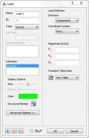

Schwerkraft
Wenn Typ auf Schwerkraft eingestellt ist, entspricht das Dialogfeld der folgenden Abbildung.
Die Schwerkraft ist ein globaler Translations-Beschleunigungsvektor und wird nur auf solche Körper angewendet, für die in der Materialdefinition eine Massendichte definiert ist.
Die Schwerkraft wird durch ein Zeichen dargestellt (Buchstabe G mit einem Pfeil) und befindet sich in der unteren rechten Ecke des Grafikfensters. Der Pfeil gibt nicht die tatsächliche Richtung des definierten Gravitationsbeschleunigungsvektors an. Er zeigt immer nach unten. Die Einstellungen für Größe, Dichte und Farbe im Abschnitt Anzeigeoptionen des Dialogfelds Laden haben keine Auswirkungen auf die Darstellung des Schwerkraftzeichens.
