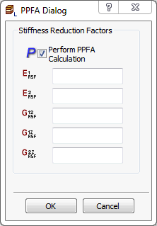

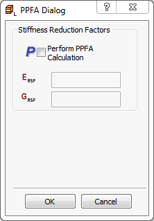

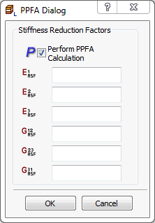

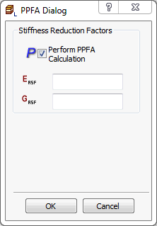

Klicken Sie im Formular Material unter Analysespezifische Daten auf die Schaltfläche PPFA. Das folgende Fenster wird eingeblendet:
- Unter PPFA-Daten können Steifheitsreduktion-Faktoren für den jeweiligen Materialtyp festgelegt werden, z. B. Isotrop und Orthotrop 2D.
- Wenn der Materialtyp Isotrop, Orthotrop 2D oder Orthotrop 3D ist, enthalten die PPFA-Daten Steifheitsreduktion-Faktoren für E und G in verschiedene Richtungen.
Isotrop
Orthotrop 2D
Orthotrop 3D
- Wenn das Kontrollkästchen PPFA-Berechnung durchführen aktiviert ist, wird NLCOMPPLYFAIL in den nichtlinearen Lösungsparametern aktiviert. Die Schaltfläche wird dadurch aktiviert.
