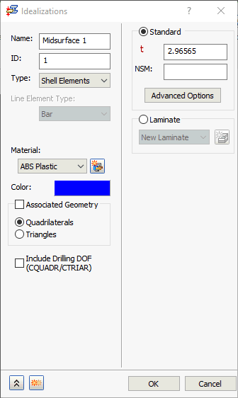

Wählen Sie im Formular Idealisierungen unter Typ die Option Schalenelemente.
- Verknüpfte Geometrie: Wählen Sie die Fläche(n) aus, auf die Sie die Idealisierungseigenschaften anwenden möchten. Wenn die Option Verknüpfte Geometrie NICHT aktiviert ist, wird die Idealisierung auf das gesamte Modell (alle Flächen) angewendet. Wählen Sie eines der folgenden Optionsfelder aus:
- Vierecke: Erstellen Sie vierseitige Elemente für alle Flächen in allen Bauteilen.
- Dreiecke: Erstellen Sie dreiseitige Flächen für alle Flächen in allen Bauteilen.
Alternativ können Sie die Option Verknüpfte Geometrie aktivieren, um eindeutige Idealisierungseigenschaften für einzelne Flächen innerhalb des Bauteils oder der Baugruppe festzulegen.
Führen Sie vor der Auswahl von Flächen folgende Schritte durch:
- Klicken Sie in das Feld Ausgewählte Vierecke, und wählen Sie die gewünschten Flächen aus. Die ausgewählten Flächen werden in der Liste Ausgewählte Vierecke aufgeführt und mit einem Netz aus vierseitigen Schalenelementen versehen.
- Klicken Sie in das Feld Ausgewählte Dreiecke, und wählen Sie die gewünschten Flächen aus. Die ausgewählten Flächen werden in der Liste Ausgewählte Dreiecke aufgeführt und mit einem Netz aus dreiseitigen Schalenelementen versehen. Diese Option ist nützlich, wenn Sie eine Haut aus Schalenelementen auf einer Fläche eines Elements eines Volumenkörpers (Tetraeder) erstellen, sodass die Schalen- und Volumennetze übereinstimmen.
- Mithilfe der Pfeilschaltflächen können Sie die ausgewählten Elemente von einer Liste zur anderen verschieben oder den Inhalt der beiden Felder tauschen.
- Bohrenden-DOF einschließen (CQUADR/CTRIAR): Wenn diese Option NICHT aktiviert ist, unterstützen die Schalenelemente fünf Freiheitsgrade (DOF), drei Verschiebungen und Drehungen um zwei Achsen in der Ebene (Biegeverzerrung). Der Freiheitsgrad für Drehungen um die normale Achse (Bohrachse) wird nicht direkt unterstützt. Es ist jedoch einige Steifigkeit vorhanden (wie vom Parameter K6ROT geregelt).
Aktivieren Sie die Option Bohrenden-DOF einschließen (CQUADR/CTRIAR), wenn Sie normale Knotendrehungen direkt berücksichtigen oder Momente über die Achse senkrecht zur Ebene des Elements übertragen möchten. Normale Knotenmomente führen zu Verschiebungen von Eck- und Mittelknoten in der Ebene. Der Effekt ist in der Regel präziser, wenn Sie Bohrenden-DOF einschließen. Diese Option sollte angegeben werden, wenn

Es gibt zwei zentrale Optionen für Schalenelemente: Standard und Laminat.
Standard:
- Dicke (t): Eine Dicke für Schalenelemente, die gleichmäßig auf beide Seiten der Oberfläche verteilt wird.
- NSM: Eine nichtstrukturelle Masse für die Schalenelemente wird in den Berechnungen verwendet.

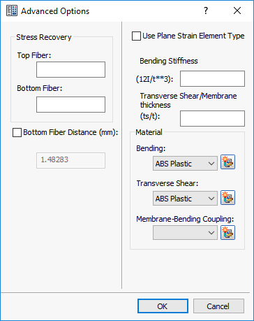

- Erweiterte Optionen: Ermöglicht Ihnen die Definition der zusätzlichen Eigenschaften, die im Folgenden beschrieben werden.
- Spannungswiederherstellung: Hier können Sie die Abstände zwischen den oberen und unteren Fasern für die Spannungsberechnung definieren. Dabei wird die Rechte-Hand-Regel verwendet. Die Reihenfolge, in der die Rasterpunkte im Verbindungseintrag aufgelistet sind, bestimmt die positive Richtung.
- Abstand der unteren Fasern: Hier können Sie den Versatzabstand von der Oberfläche der Rasterpunkte zur Referenzebene der Elemente definieren. Kann sichtbar sein, wenn die Option zur Anzeige des Querschnitts aktiviert ist.
- Verwenden Sie Layerdehnung Elementtyp: Mit dieser Option können Sie das reguläre Schalenelement in ein Ebenendehnungselement ändern. Wenn diese Option aktiviert ist, sind die Biegungs- und Membraneigenschaften (wie das Verhältnis von Querspannung und Membrandicke) sowie die entsprechenden Materialeigenschaften deaktiviert, da sie in diesem Fall nicht anwendbar sind.

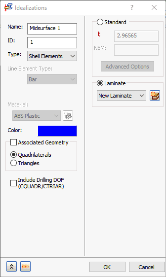

Laminat:
- Mit der Option Laminat können Sie eine Verbundlaminat-Eigenschaft definieren. Klicken Sie auf die Schaltfläche Neues Laminat. Das Dialogfeld Laminat wird geöffnet.
- Unter Schichtoptionen haben Sie folgende Möglichkeiten:
