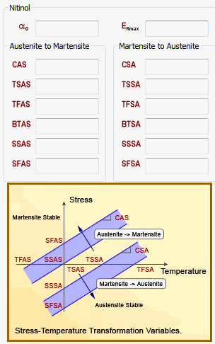

Das Material Nitinol wird nur in nichtlinearen Analysen verwendet. Nachdem Sie im Dropdown-Menü Typ die Option Nitinol ausgewählt haben, sind die folgenden Abschnitte für das Material verfügbar: Allgemein, Strukturell und Nitinol.
Allgemein und Strukturell
- In den Abschnitten Allgemein und Strukturell können Sie das Youngsche Modul, das Schermodul, die Poissonsche Konstante, den thermischen Koeffizienten der Ausdehnung und die Massendichte eingeben.
Nitinol
- Diese Materialeigenschaft ist für Formgedächtnislegierungen vorgesehen.
- Sie erfordert einen Druckkoeffizienten
und die maximale Restdehnung
- Die Transformationsspannungen und die Temperatur können kombiniert werden, sodass die Transformationsspannung anhand der Daten berechnet werden kann, die für Martensite zu Austenite und umgekehrt angegeben wurden.
- Die Startspannung der Transformation von Austenite zu Martensite ist SSAS -CAS*TSAS.
- Die Endspannung der Transformation von Austenite zu Martensite ist SFAS -CAS*TFAS.
- Die Startspannung der Transformation von Martensite zu Austenite ist SSSA -CSA*TSSA.
- Die Endspannung der Transformation von Martensite zu Austenite ist SFSA -CSA*TFSA.
- Temperaturen sollten die folgenden Beziehungen erfüllen:
TFAS<TSAS<TSSA<TFSA
- Wenn BTAS und BTSA null sind, ist das Materialmodell linear. Wenn BTAS und BTSA ungleich null sind, ist das Materialmodell exponentiell, wobei BTAS und BTSA als Koeffizienten verwendet werden.
