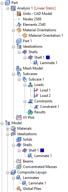

Zusammengesetzte Layups
Verwenden Sie die untergeordneten Objekte Laminate und Globale Schichten im Zweig Verbundlayups der Struktur, um Laminate und globale Schichten zu definieren, überprüfen oder bearbeiten. Verbundlayups sind mit der Schalenelement-Idealisierung für die Verbundanalyse verknüpft. Sie können über das Idealisierungen-Dialogfeld auf alle definierten Laminate und globalen Schichten für Schalenelemente zugreifen (verwenden Sie hierzu die Option Laminat im Dropdown-Menü), sowie ebenfalls über das Laminat-Dialogfeld (Schaltfläche Neu).
