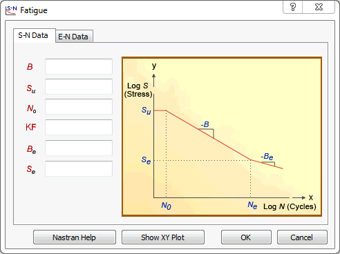

Klicken Sie im Formular Material unter Analysespezifische Daten auf die Schaltfläche Ermüdungsberechnung. Das folgende Fenster wird eingeblendet:
- Unter Ermüdungsdaten sind zwei Optionen verfügbar:

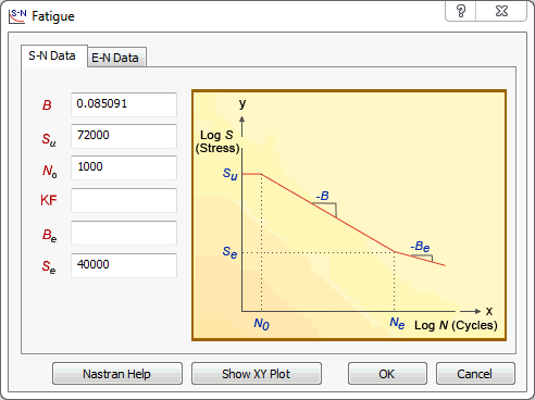

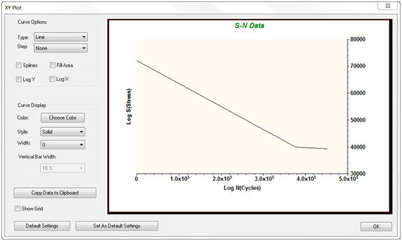

- S-N-Daten: Für die Spannungs-Lebensdauer muss eine S-N Kurve definiert werden.
- Klicken Sie auf XY-Darstellung anzeigen. Daraufhin wird das Dialogfeld mit der XY-Kurvendarstellung eingeblendet, wie in der folgenden Abbildung gezeigt:

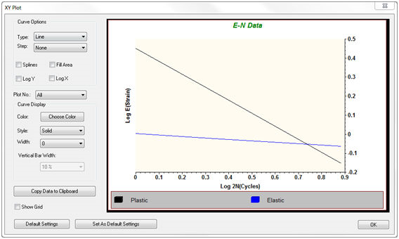

- E-N-Daten: Für die Dehnungsermüdung muss eine E-N-Kurve definiert werden.
