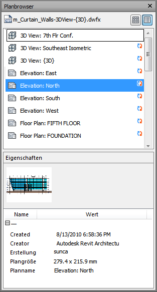

Der Projektbrowser ist ein fixierbares Fenster, das alle Blätter/Modelle in der aktuell geöffneten Datei auflistet.
Die Palettenliste Blätter/Modelle enthält alle Blätter und Modelle in der mehrblättrigen Datei. Die Beschriftung am oberen Rand der Palette zeigt die Datei an, die derzeit in Autodesk Navisworks geöffnet ist. Die Blätter/Modelle können in einer Listenansicht oder in einer Miniaturansicht dargestellt werden. Standardmäßig ist die Anzeigereihenfolge dieselbe wie in der ursprünglichen Datei. Das aktuell ausgewählte Blatt/Modell wird mit einem schattierten Hintergrund angezeigt, und das aktuell in der Szenenansicht geöffnete Blatt/Modell wird mit einem schwarzen grafischen Rahmen gekennzeichnet. Wenn Sie eine Datei mit mehreren Blättern öffnen, sind möglicherweise nicht alle Blätter/Modelle auf die Verwendung in Autodesk Navisworks vorbereitet. Die Blätter/Modelle, die einer Vorbereitung bedürfen, sind mit dem Symbol Vorbereiten gekennzeichnet.
Sie können mehrere Blätter/Modelle gleichzeitig mit der UMSCHALTTASTE und der STRG-Taste auswählen, aber Sie können nicht mehr als ein Blatt/Modell in der Szenenansicht öffnen.
Die Palette Eigenschaften wird verwendet, um die Eigenschaften für das in der Palette Blätter/Modelle ausgewählte Blatt/Modell zu untersuchen. Sie können auch die Eigenschaften der aktuell geöffneten Datei anzeigen, indem Sie auf ihren Namen klicken. Die Eigenschaften werden nach Kategorie zusammengefasst, sind schreibgeschützt und können ausgeblendet/eingeblendet werden.
Anmerkung: Wenn mehrere Blätter/Modelle ausgewählt wurden, enthält die Palette Eigenschaften lediglich die Anzahl der ausgewählten Elemente und keine Eigenschaftsdaten.
