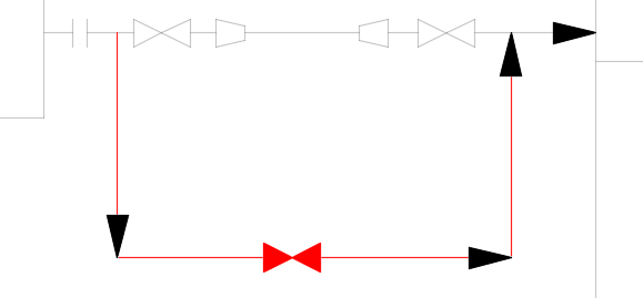

Stellen Sie alle PI&D-Zeichnungen nach Eigenschaft für die aktuelle Sitzung farbig dar.
  1. Klicken Sie auf der Multifunktionsleiste auf der Registerkarte Start Gruppe PI&D Painter Liste Painter-Stil auf einen Stil (beispielsweise Farbe nach Nennweite).
  2. Klicken Sie auf Farbe nach Eigenschaft. Alle PI&D-Zeichnungen werden jetzt im angegebenen Painter-Stil angezeigt.

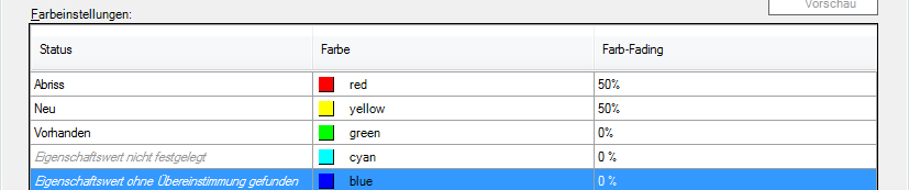

  3. Klicken Sie in der Liste P&ID Painter-Stile auf einen Stil (beispielsweise Farbe nach Service).
  4. Klicken Sie im Bereich P&ID Painter-Einstellungen unter Farbeinstellungen auf eine Farbe.
  5. Klicken Sie im Dialogfeld Farbe wählen auf eine Farbe. Klicken Sie auf OK.

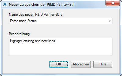

  3. Klicken Sie auf Hinzufügen. Das Dialogfeld Neuer zu speichernder P&ID Painter-Stil wird angezeigt.
  4. Geben Sie im Feld Name des neuen P&ID Painter-Stils einen neuen Namen ein (z. B. Farbe nach Status).
  5. Optional: Geben Sie im Feld Beschreibung eine Beschreibung ein (z. B. Neue und vorhandene Linien hervorheben).
    Klicken Sie auf OK.

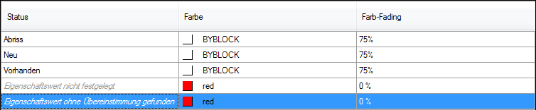

  8. Klicken Sie im Bereich P&ID Painter-Einstellungen unter Farbeinstellungen auf einen Wert, der im Projekt verwendet wird (z. B. Neu für einen Status oder P für einen Service).
  9. Klicken Sie auf die Farbe für den ausgewählten Wert.
  10. Klicken Sie im Dialogfeld Farbe wählen auf VonLayer. Klicken Sie auf OK.
  11. Klicken Sie auf Farb-Fading. Geben Sie einen Fade-Wert an (z. B. 75 %).
  12. Wiederholen Sie die Schritte 8 bis 11 für weitere Werte, die Sie im Projekt verwenden.
  13. Klicken Sie auf einen Wert, der im Projekt nicht verwendet wird (z. B. Eigenschaftswert nicht festgelegt).
  14. Klicken Sie auf die Farbe für den nicht verwendeten Wert.
  15. Klicken Sie im Dialogfeld Farbe wählen auf Rot. Klicken Sie auf OK.
  16. Wiederholen Sie die Schritte 13 bis 16 für weitere Werte, die Sie im Projekt nicht verwenden.
